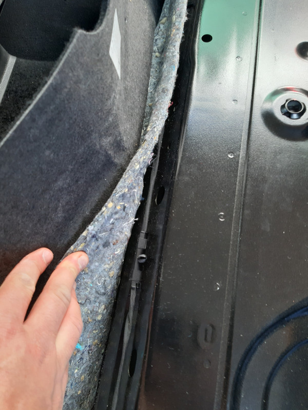

Os dejo un par de fotos, soporte y centralita en su ubicación, cableado pasado por el pasamuros original.

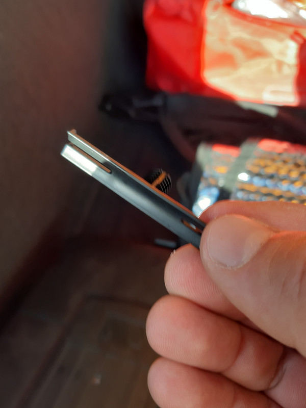

Apliqué este soporte original de Audi con la referencia - 4E0810440 el precio no llega a los 2 €.
Para arreglarlo quité los resortes y tornillos que están en la foto y apliqué un tornillo m6 con una tuerca OEM m6, era como si viniera de fábrica.

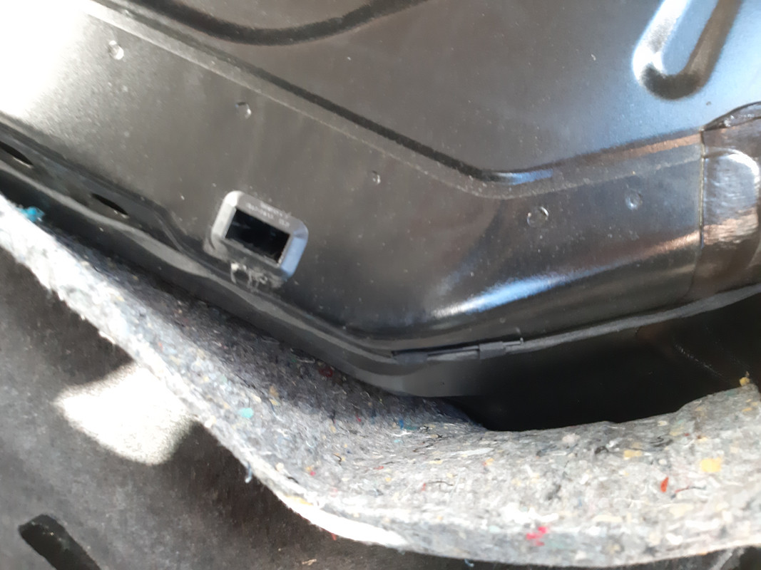

Me uno al club de los que tenemos tpms. Material procedente 100% de la Volkswagen.
Me falta por recibir el soporte de la antena, que en unos días llegará... Nada que en 10 minutos se quede hecho.

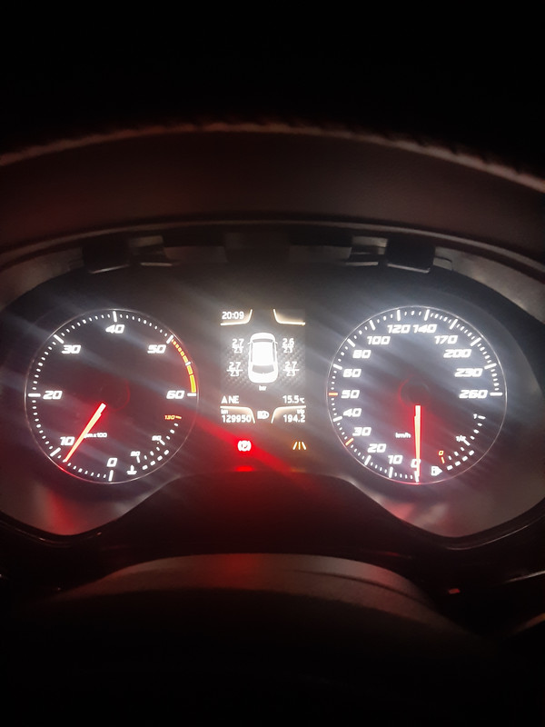

Finalmente tengo el TPMS RDK en funcionamiento.
No tenía visualización de las presiones en el FIS en un cuadro de 2013/8, tuve que poner un cuadro 5F0920872A 2014, ahora si está impecable.
