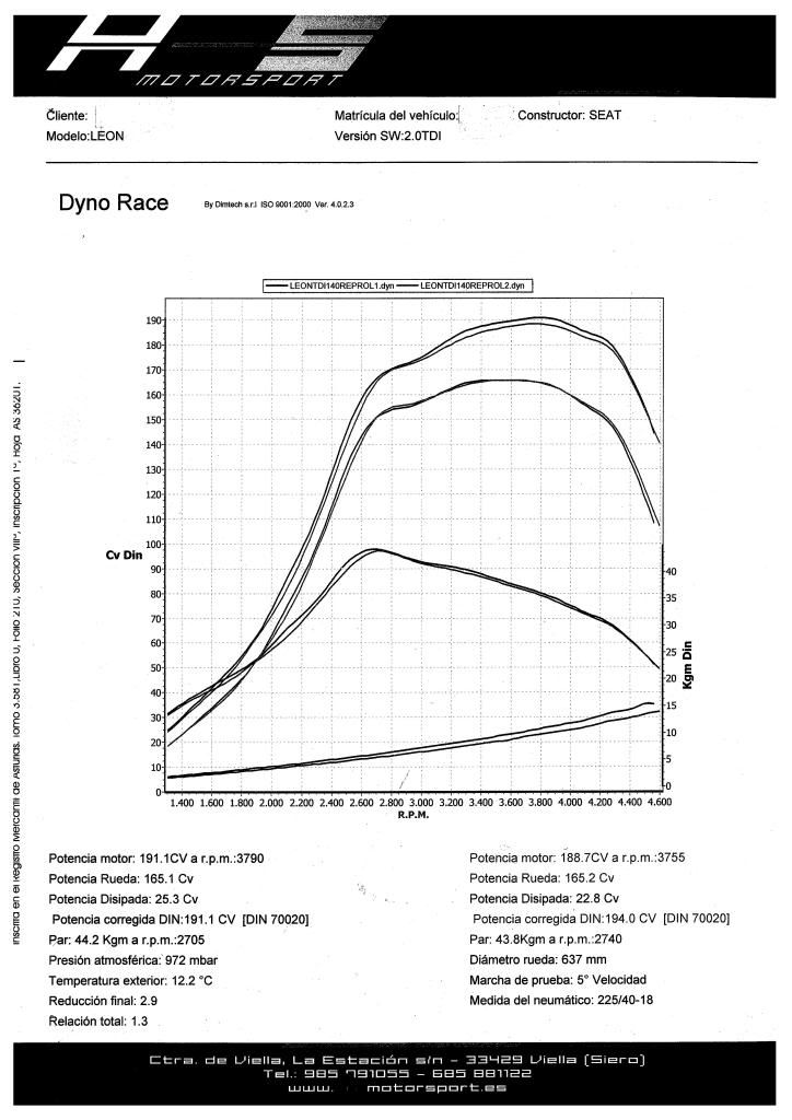

SEAT Leon 2.0 TDI 140cv @ 1.20bar

SEAT Leon II.0 TDI 140cv
Pues sinceramente, me parece de lo mas normal... incluso creo que algun otro leon 2 hay por aqui con mas potencia solo con repro... pero no esta mal
Pero si lo dices por lo del otro post... se refieren al 1.9 unicamente

Bueno, y si ahora te digo que sopla a 1.2bar??
P.D. no tiene nada que ver con el otro hilo, tampoco le des mas importancia de la que merece.

191cv a un tdi140... normal no?
has visto la gráfica del tdi 105 dando 170 por TLR ?
Pues lo normal, ni más ni menos.
Cuanto le sacais a un 1.9 tdi 150cv con turbo 2256 y con inyectores de casa?
El par no aguanta mucho, es así a posta? osea se hace así para que no sufran muchos los embragues?

En que consiste un STAGE 2? es solo repro o lleva algo más de mecánica?

Jorge, de serie sopla a 1 bar a 4000.
a mi me parece un resultado cojonudo!! no olvidemos que lleva un turbo que por tamaño es equivalente al del tdi130

Es un 15 como bien sabes Javi.

Leon mk2 140cv lleva gt1749V.
Pression a 4000rev es 1,125bar por 54mg/r.... que son +-145cv sin humo
Para llegar a 190cv + 65mg/r de inyeccion y esto solo con 1.2 bar ?
